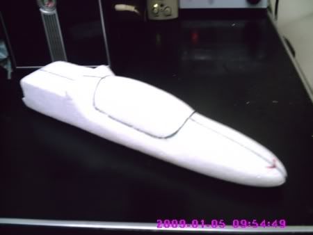

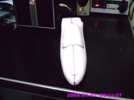

tapi ya itu...teknik kuas tipis,..mau gak mau ya bikin belahan cetakannya..
bahan yg tak pilih : Perban Gips (paris of plaster)
Model yang hendak di bikin...
berkas hijau sebagai batas cetakan negatif,..khusus kanopi ntar dibuat model vacuum mould..

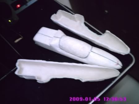

Master di tutup Peban Gips,..tunggu 10'...
Eyang Wisnu bilang....VIOLA !!!
Jadilah cetakan negatif !
Tinggal ngaduk resin dah...
