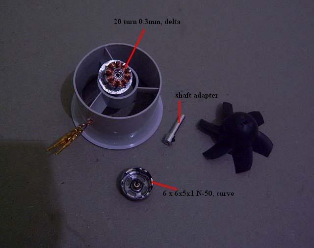

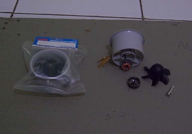

Percobaan ini saya lakukan karena EDF-55 menarik utk di test dg motor cdr.
2 set EDF-55A, satu belum dibuka
Kebetulan dapet motor cdr yg pas banget masuk ke mounting motor EDF-55A

Utk rpm minimal 30k, dg EDF -55 yg saya coba thrust maksimal cuman 250gr.
Jadi buat WD mesti pake 2 edf-55, atau kalu mau pake yg lebih gede aja kayak edf-70 dg motor 5300kv inrunner, baru mantefff

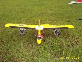

Pak ini WD SLOW yang di modif dengan 2 EDF...hehehe...(dari forum tetangga)
Image[/img]
Klao saya liat ukuran EDF nya gede banget tuh, jangan2 ini EDF homemade ??, yg jelas ini diatas EDF-70, mungkin EDF-90 ????
