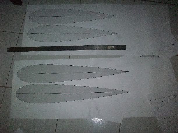

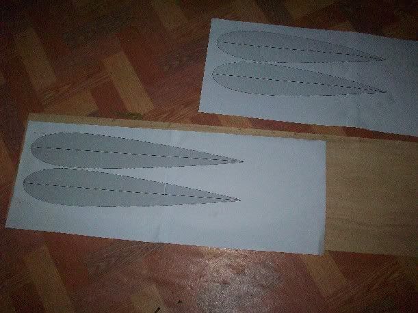

Begini tahapannya... bentuk airfoil mengacu ke kitab perwayangan eyang 7J, baik tebal airfoil dsb.. dsb.. terus dicarikan di software profili bentuknya... Wingspan di gedein... sengaja biar sekalian dipakai untuk menghancurkan armada KPR dengan kibasan ruddernya... hihihihihi...
Posts: 1078
Re: GedE - Special Edition 2
berhubung saya ndak punya bahan balsa (mahal sih... heheh) dan belum trampil di balsa, pakem nya tetap foamy

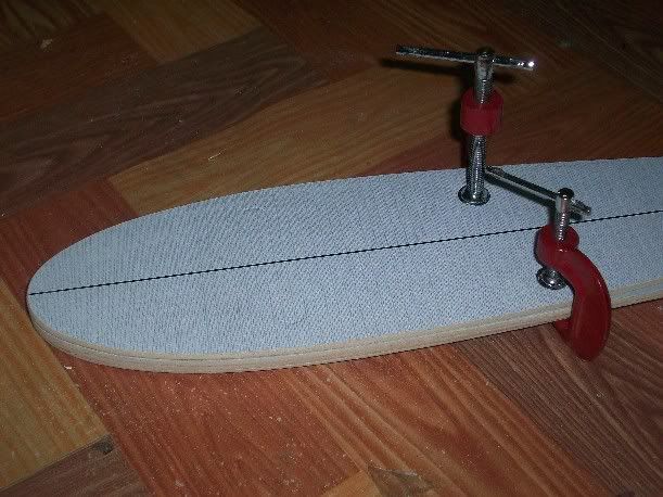

Cetakan aifoil di print dikertas cordnya 54 cm (tanpa aileron)...

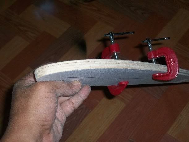

terus di lem di papan triplek

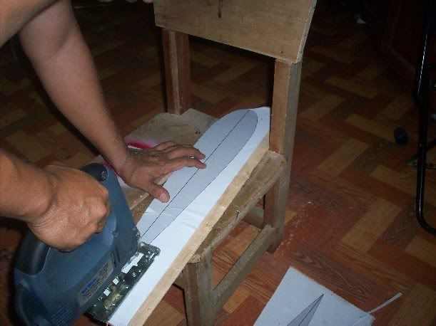

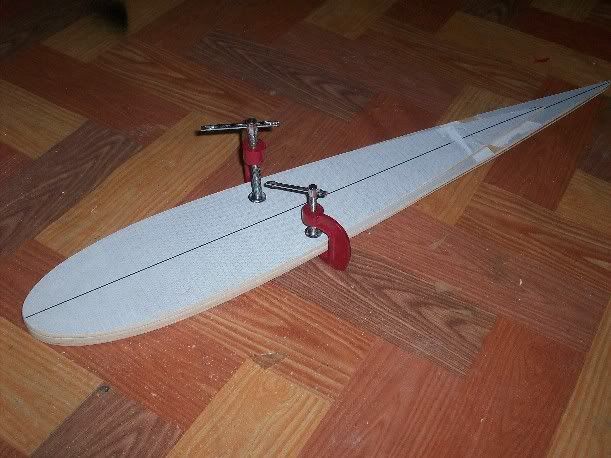

kemudian dipotong pake gergaji, pakai cuter juga bisa cuma takut ndak rapi...

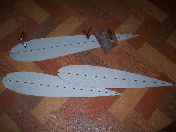

Lalu diamplas biar rata baik cord dalam dan luar...

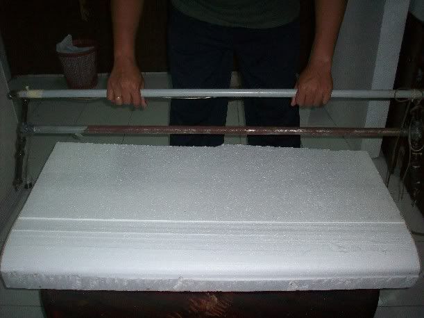

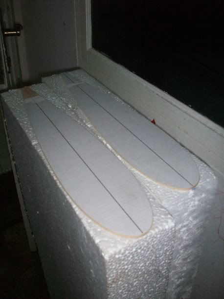

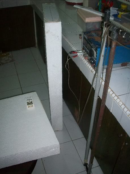

Foam diukur dan cetakan ditempelkan pada posisi yang pas, tebal foam 10 cm
hotwire disiapkan, panjangnya 115 cm voltase 29volt kawat pancing halus..
benar2 deg-degan sekali motongnya, masalahnya kalau gagal mesti beli lagi... hik.. hik...
Akhirnya tahapan ini sukses.... (thanks buat istriku tercinta, bantuin pegang foam dan ambil foto juga... hehehe)

Pembuatan wing ini hanya makan waktu 15 menit...

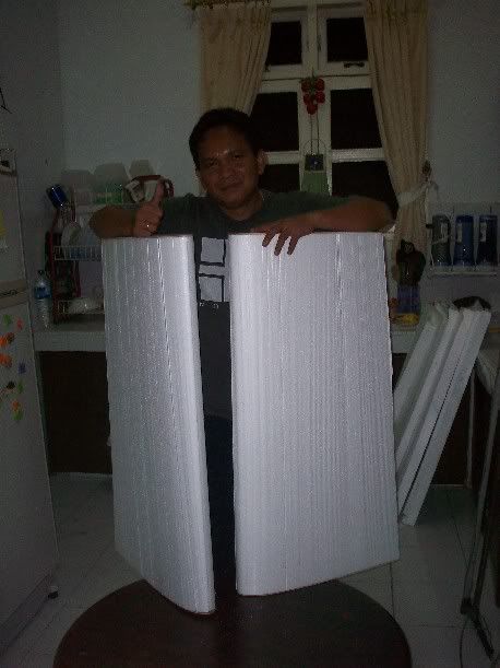

Berat total foam sayap plus cetakan tripleknya 1500 gr.... wakkss... ](*,)
Beginilah sizenya... dipersembahkan untuk eyang 7J....
sayap sudah diamplas, situasi sekarang masih bingung cari jalan keluar.... baik teknik memasukkan pipa aluminum untuk sistim lepasable dan berat sayap awal yang sudah 1500 gr
kalau sayap diperpendek buat mengurangi berat, sayang sekali... enjin yang ada cuman 2c size 91 (terlanjur tergoda beli ini)...... how can I tell her for size 120 atau mungkin DL50... hik... hik...

=D> =D> =D> =D> busyet gede tuch om, power nya pake apa om doms rencana nya

Mak jang..bener2 gedenya gede nich.... =D> =D> =D>

mak....ngeri kali..........itu sayap yg tinggi atau orang nya yg p*@!#$ oops! :-#
kalo AUW masih dibawah 2.5 kg dan ukuran segitu mungkin engine 90 4c cukup oom dgn prop 15x5
jadi penasaran macam apa jadinya......ayo kebuuttt!
