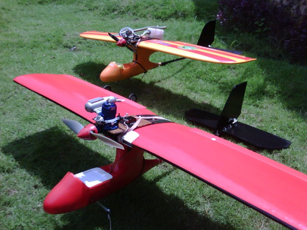

Udah puas dengan WD4 engine 15... Project dilanjut.... \:D/
Sekarang saya coba dengan WD Sportster diconversi dengan OS 25LA... Konsep masih sama dgn sebelumnya..
Spirit "Minimalis Realistis" tentunya... :bow: :bow:
Specs sbb:
WD Sporster
Engine: OS.25LA
Mounting: 3-Plex
Servos: 5pcs E-sky
Propeller APC 9x6
BEC: Art-tech
Batt Flight Power lipo 2cell
Tail & Rudder: Coroplast/Homade
AUW: Belum nimbang.. Up to 1kg kayaknya.. :bow:
(Photo: WD Sporster 25 dan WD4 15)
Tadi pagi uda break-in sekaligus 1st flight (maiden) di Rembiga...
Hari ini tidak banyak yg terbang, cuman saya, Arief dan Yoyok saja.. :bow:
Hasilnya maiden, tidak mengecewakan... dengan stelan break-in (Rich) saja WD Sportster 25 tsb udah cukup ngacir...
Kemampuan untuk aerobatic juga bagus, dalam kondisi break-in pun pswt udah enak dipake Roll, Invert, bahkan Knife Edge juga oke.. \:D/ \:D/
Performance mesin hingga saat ini masih belum maximal, knapot masih serak-serak basah.. RPM belum bisa melengking...
Perlu beberapa kali terbang lagi hingga mesin dalam keadaan "Ready to Rip"... :bow:
Oya tadi Mesin OS 25LA sempat mati 3 kali di udara...(belum stabil)... sekalian test gliding... :lol: :lol:
Gliding pesawat cukup bagus, tentunya dibantu mixing: Flaperon ON...
Foto dan video terbang Maiden ada di om Yoyok (Aero Batu Hijau)... Mudah-mudahan bisa diupload.. :bow: :bow:

@om AA....mau nanya....apakah wing tidak ditambah spar utk penguat pengimbang eng 25?

@Ravenchan... kalo ama funjet belum pernah diadu om... lagian mesin 25 ini masih belum selesai breakin.. masih seret piston/sleevenya.. RPM masih susah diajak bernyanyi nada tinggi... WD ini masih masa "bulan madu" om... jadi belum berani di kasarin... entar kalo udah "lancar" baru saya geber abis-abisan... :lol: :lol: :lol:
@WR.. kalo pake itu aku belum pernah coba om.. tapi itu menarik... kalo ga salah om Dedy Coslet pernah mencoba yg mirip dgn camera tsb.. \:D/
@Didin... Tentu harus tambah penguat dong om...
Ada mistar/garisan plastik plus lakban yg memperkuat sayap tsb.. saya pasang di bawah sayap... :)

Dapet titipan pict dari Yoyok untuk di upload - ini dia cikal bakal WDJOS25 (WD 'Jogang' - biar berbau 'Lombok') pake OS25 bersama sang converter :-" :-"
Adiknya yang sudah sukses unjuk performance WDJ0S15

Bhwaahahaha!!... tuh keliatan profile sang Pilot lagi kumal banget... kemaren spanjang hari mulutnya cursing terus... gara-gara jengkel sama mesin barunya yg masih "unpredictable"... :lol: :lol: :lol:
Tapi overall WD Jogang... (hehehe, what a name..) bisa terbang dgn baik kok... tinggal tunggu waktu aja ampe mesinnya "mateng" baru di geberrrr abis-abisan... Keep in touch... :bow: :bow:
