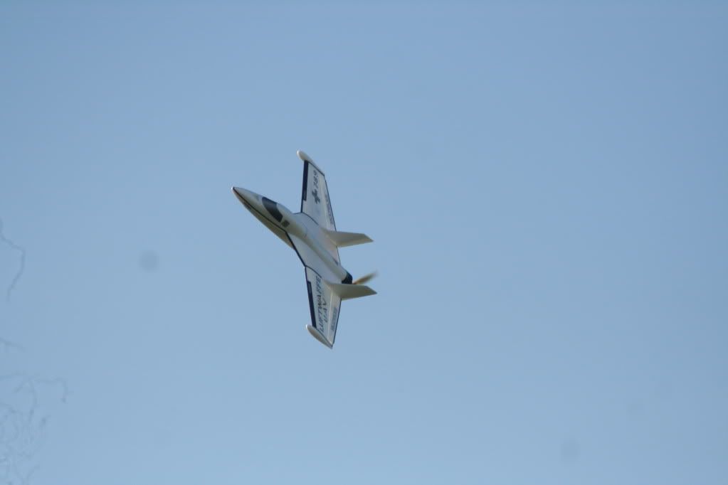

Perasaan dulu topic FunJet pernah dibahas... dan responnya begitu "hingar bingar" disini...? \:D/ \:D/
Sekarang seakan raib ditelan bumi....
Sekarang saatnya di up up up.. lagi... \:D/ \:D/ \:D/
Kebetulan saya lagi "kasmaran" ama pesawat satu ini.... terbangnya aduhai bangeeedd!!
ngga heran kalo begitu presisi buatannya.... Made in Germany... memang PERFECT!!
Buat kenceng oke banged.... buat slow "merayap" oke juga.... bener-bener terpesona diriku... \:D/ \:D/
Ada usulan specs power buat Funjet? \:D/ \:D/
.... silahkan para senior Funjet.... berbicara..... :bow: :bow:
