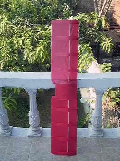

kalau saya pake penggaris kayu yang biasa dipake buat papan tulis kapur, kayaknya dari bahan yang ga beda jauh ama kayu ringan lain, cuma kita mesti membelahnya jadi 2 bagian sejajar panjangnya.
nah berkaitan dengan bahan coro saya puny kesulitan nih om semua, saya minta saran.
kalau tentang coro yang ga sejajar bentang flute nya dengan bentang sayap gimana yah? soalnya bahan yang saya temui ukurannnya memang seperti itu dan hanya bisa di buat dengan flute yang sejajar chord sayap, ahirnya gini nih jadinya.
g abisa halus kan bentuk air foil sayapnya... saya butuh saran..

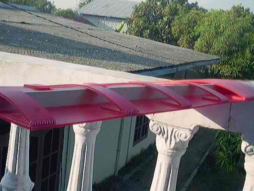

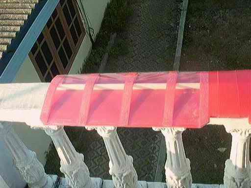

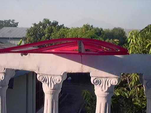

Coba cara ini mas Prabowo :
The left wing has been covered with thin plastic using double tape :
The right wing hasn't been covered yet
The airfoil :
Building this wing is very easy and save material . Weight reduced about 25 - 30 % compared to conventional technique .
The airfoil :

Masalah tekukan yg enggak halus itu enggak menjadi masalah kok, banyak yg bikin patah seperti itu enggak mempengaruhi hasilnya deh....coba dulu aja...
Sebenernya gampang kok mau mau dibikin alus utk potongan yg searah flut, kasih aja rib 3 biji, wingroot, tengah2 ama wingtip...otomatis coro akan lengkung alus ngikutin pola ribnya..
