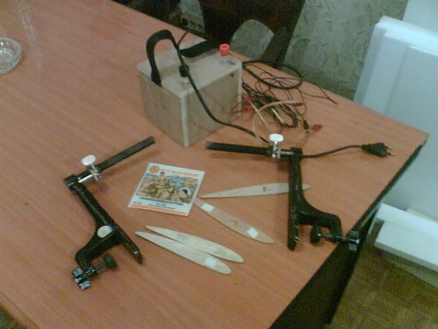

Ini adalah alat2x seadanya saya kalau bikin sayap

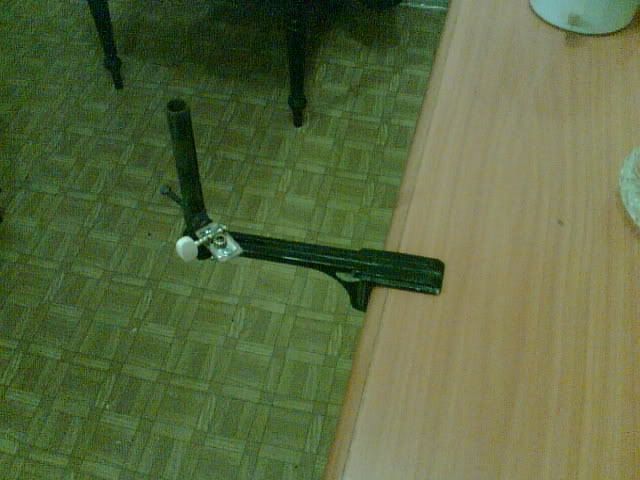

1. Tiang Bekas Net Tenis Meja + Buat Nyetel Senar Pd gitar
2. Adaptor 10 Amper 12 Volt, Senar Gitar No1, Mal utk Sayap...dr Triplex

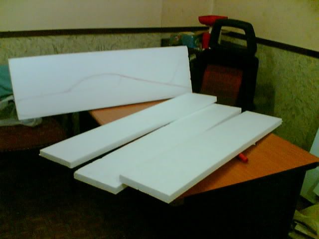

1. Potong Foam Ukuran tebal 3cm, Lbr 20, Panjang 90/100cm. buat 3 potong.
2 Gambar Bentuk Pesawat Dr samping...
Potong mengikuti Bentuk yg telah digambar...Bikin sbyk 3 Buah kemudian digabung jadi satu, walau pun bentuknya kotak nanti tinggal amplas sudut2xnya....sesuai selera...(maaf kalau penjelasannya krg OK)
Kaya gini gambarnya:

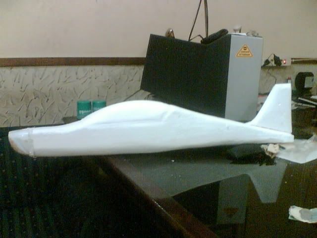

Setelah digabungkan dan diamplas maka:

Sampe anak2 pada penasaran pak Adhe nyari foam tebal dimana ; eh ternyata 3 biji dilem jadi satu .
