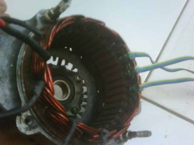

Sensor: awalnya pakai 276, integrated hall sensor boleh bongkar dari PC fan, challangenya karena 4 pin jadi ukurannya agak lebar, pemasangan cuma bisa dipinggir stator spt digambar dibawah:
Hasilnya: walaupun sensor bekerja dengan baik tapi karena model claw magnet dari alternator perubahan flux nggak cukup untuk ngerubah hall sensor. Karena ini masalah lokasi, sensor dipindah ke tengah stator untuk dapetin medan magnet yang seimbang antar utara selatan, issuenya 276 ke-gedean jadi solusinya pakai HONEYWELL S&C SS40A (SGD 1.98 each) di sg.farnell.com, sensor ini juga biasa digunakan di CDI sensor cuma karena open collector output jadi mesti di pasangin pull-up resistor. setelah ketukang bubut buat pinjem bor duduk plus kikir sedikit, maka sensor berjalan dengan baik.
