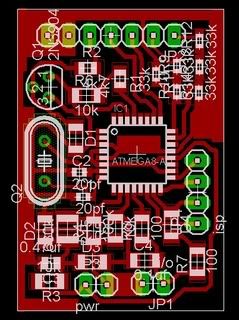

sebenernya max7456 sedang otw, tapi ga sabar, akhirnya bikin osd tanpa bantuan ic lain, cuman pake atmega8. biar gak 2 kali kerja langsung dibikin pake komponen smd, tapi gak semua nemu smd nya jadi ya seadanya aja. ini dia :
design pcb:

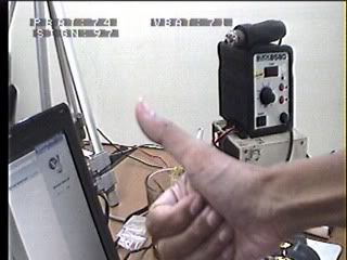

di tes, semua parameter di hitung dalam % , biar enak bacanya
PBAT= Plane Battery, SIGN= signal, VBAT= Video Battery :

ukuran 3,5x2,5 cm
berat 5 gram
cpu atmega8 TQFP
4 port spi/ isp
2 port adc dgn pembagi tegangan (buat baterry 2 cell keatas)
2 port adc tanpa pembagi tegangan (buat rssi dll)
1 port serial (buat gps/ dll)
power supply 5v (diambil dari rx aja)
sementara belum nambahin gps karena belum punya duit buat beli gps yg kecil ](*,) ](*,) ](*,) , lagi pula kayaknya belum begitu penting.

eh .., itu ada input buat video camera juga kan ?
aan
Posts: 56
Joined: 31 Mar 2008, 22:32
Location: bandung
Re: homemade OSD
Post by aan »
NF wrote:eh .., itu ada input buat video camera juga kan ?
ada dong pak, itu di paralel dengan kamera trus masuk ke video sender. jadi tulisannya nyatu dengan gambar video dari kamera.
