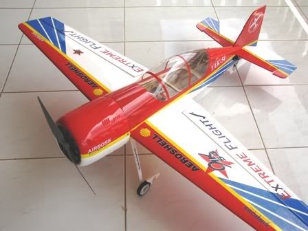

Eyang Suhu... Kemaren saya punya YAK foam beralih ke Yak54 balsa bikinan Extreme Flight.. .
dari detail saya seneng ngeliat design pesawatnya dan cowl-nya ada kisi2nya,kekurangan detail menurut saya sih dibagian canopy dibiarkan terbuka tidak ditutup dan diberi "supri" pesawatnya.
ini dalam tahap pengisian elektriknya jadi belum bisa cerita..cerita nih...
cita2 sih mau coba ke extra 260/MX (PA) kok susah bener ya ??? (duitnya kurang)
jadi yang ada dulu deh
ini potonya
