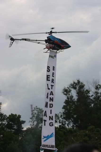

Ini contohnya banner 30cm x 2m, di terbangkan oleh pak Sahid pada acara Aeropelalawan.

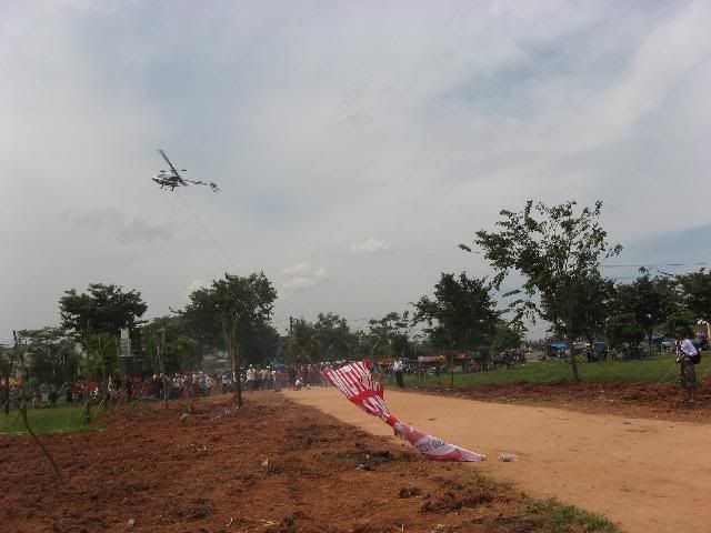

Saya punya dokumentasinya waktu para suhu VMG narik banner di MGT
viewtopic.php?f=71&t=6644&start=60
kebetulan juga bantu nyiapin banner dan iket2 sesuai arahan para suhu VMG, ini gambarnya
catatan :
Menurut para suhu VMG, dg adanya pipa pvc disisi depan baner, maka resiko banner ngelipet akibat tiupan angin blade hely bisa dihindarin dan banner bener2 kaku waktu diangkat.
pipa saya pake pipa pvc yg utk kabel listrik, yg 1/2 ", panjang lebih panjang dari ukuran baner agar ada sisa utk tali pengikat diatas dan pemberat dibawah

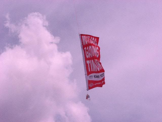

cuma bisa sharing foto dari temen2 pandowo
Re: HELI angkat BENNER
ini yg di MGT

kemarin coba banner yg "digital printing" bahan dasar lebih kaku dari banner biasanya...tehnik msh kaya yg di pelelawan bagian atas lsg lengket ke landing skid.....
