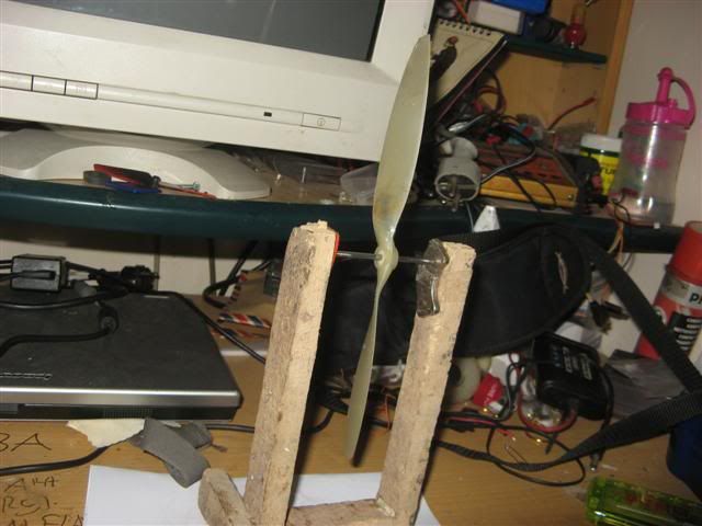

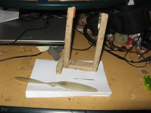

nah, modalnya cuman sebatang kayu ( kayu apa aja terserah), saya pake kayu jinjing yg empuk aja
- panjang yg diperlukan 48 cm, dipotong jadi 3 bagian, masing2 20cm, 20c, dan 8 cm
- 2 buah magnet yg cukup kuat, bisa bekas loudspeaker atau ambil dari harddrive/harddisk rusak ( saya pake bekas hardisk)
- sebatang baja 3mm yg betul2 lurus ( 3mm saya ambil sebab lubang hub prop kan 3mm), panjang cukup 6 cm aja ( saya pake rail ex cdrom, yg biasa dimanfaatin sebagai shaft motor alternatif)
Cara pembuatan

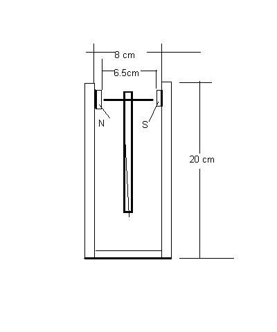

1.kayu dibentuk/dilem atau dipaku seperti huruf U, pastiin kuat dan kaku rangkanya
2. Magnet di lem diujung kaki2 U diatas, dg jarak antar magnet 6,3 cm , pastikan juga kutub magnet satunya S satunya N ( harus tarik menarik, kalo sekutub maka alat ini gak akan bisa dipake)

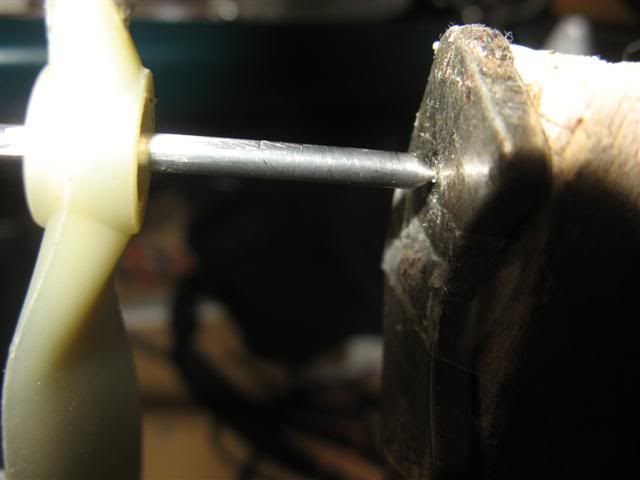

3. baja 3mm, salah satu ujungnya diruncingin
ini gb nya
kenapa jarak magnet 6,3cm sementara panjang as baja 6 cm? disini triknya, yaitu as baja yg boleh nempel ke sasalh satu ssi magnet cuman satu sisi aja, yaitu yg berujung runcing, sedang ujung as satunya harus mengambang ( hanya di tahan oleh kekuatan magnet) intinya kita membuat alat ini betul2 hampir bebas friksi, dg demikian membalance si prop hampir2 sempurna hasilnya, walau alatnya sangat sederhana.
dg panjang kaki sekitar 17 cm, maka ukuran prop g bisa di balance maksimal diamater 11 inch ( cukuplah), kalo mau sampe prop ukuran lebih gede lagi, kakinya dipanjangin aja sampe 25 cm.
tambahan lagi, kalo mau pake prop lebih gede dan berat, misalnya mau balance prop engine, as tinggal ganti yg sesuai lubang hub prop, magnet juga ganti dg yg lebih kuat supaya bisa nahan beban yg lebih berat
