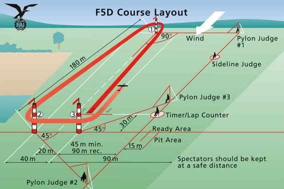

Ini Venue detail Versi F5D Pylon Race FAI...
3 Pilot + 3 crew, Main Timer/Judge stand near and between pole 2 and 3.

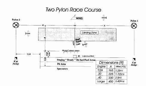

Ini yang versi AMA dengan 2 pole, memang yang lebih diminat dengan 3 pole, tinggal ditambah 1 pole disalah satu ujung ( seperti layout FAI ) bedanya Pilot position and take off position...
Itu semua baru gambaran Venue RC Pylon Race....
