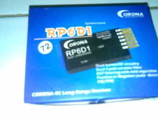

Mohon share yang pernah pakai RX corona RP6D1 6ch FREK 72 MHZ Shynthesized untuk heli 450....saya punya kendala pada rx tsb,, pada saat tombol iddle pada posisi on Rx tidak ada respon kira2 apanya ya
Note : Tx pakai Merk Jr X7R dan sudah di set untuk dapat mengoperasikan iddle up
mohon kepada suhu dan sesepuh untuk masukannya
Trims

wah...semua armada saya pake corona ini oom...sama2 72 juga....(tx Jr juga) selama ini aman2 aja (murmer dan berkualitas)....kalo untuk heli saya belum pernah nyoba....karena heli saya pakein rx bawaan jr...
tapi selama ini yang saya tahu kalo corona recomended untuk property electric plane aja....kalo engine gak ada jaminan...(banyak laporan yang bermasalah karena gak kuat dengan getaran enginenya)...nah kalo untuk heli saya belum pernah coba....namun mohon perhatikan masalah TX/RX itu sendiri support PCM (biasanya untuk heli) atau tidak? karena ada TX/RX yang hanya support PPM aja....CMIIW :pis :pis

sama dengan om fajar, hampir semua properti saya pake Corona synte ug frek 40 dan sampe sekarang semua aman, ada juga yang dipake di pswt engine kelas 50 aman juga... ada yg saya gunakan buat heli450 juga gak masalah, baik buat terbang normal mode atau iddle mode, karena pada prinsipnya fungsi iddle itu ada di txnya, kalau rx menyesuaikan saja kalau fungsi tiap chanel bekerja dan servo berjalan semua pasti fungsi iddle juga bekerja...

nah disini masalhnya Oom, selasa kemarin coba di ska...terbang normal tdk ada masalah...sy cek settingan idle up ( pitch ma thortle curve ) udah disesuaikan....anehnya waktu tombol idle dihidupin...g' ada pergerakan sevoswash plate.....jadi tombol ini g' ada pengaruhnya. tapi menurut empunya ketika pakai rx bawaan JR, tombol idle up ini berfungsi.( dan memang sy lihat rx aslinya 0 yg sdh dipasang di trex LE semua berjalan sesuai keinginan...

saya pake corona di heli esky ama hk pake tx jr2720
sejauh ini ga ada masalah.... cuma pilotnya rada-rada bermasalah :)
terbang normal ga masalah, belum pernah terbang idle
baru seting di atas meja (sepertinya ga masalah pitch +/- normal).
Saya sih lebih curiga ama tx nya/tombol idle di tx atau seting tombol belum pas
karena swasplate ga respon sama sekali (begitu kira-kira dari saya lgi belajar heli)

TX ini dg rx aslinya ( JR ) normal g' ada masalah...tombol idle up / stunt bs bekerja sesuai dg setting / nilai yg kita inputkan....
masalahnya nilai settingan yg kita masukkan koq tdk ada responya dg rx corona dimaksud....alow,,yg punya mana neh... :wk3

rx harus dicoba di heli lain dengan tx lainnya, apakah sama2 tidak berfungsi kontro idleup nya.... try and error

btw kalo ama rx jr aslinya khan SPCM/PCM kalo ama rx corona kan harus dirubah ke PPM
apa itu pengaruh om..
