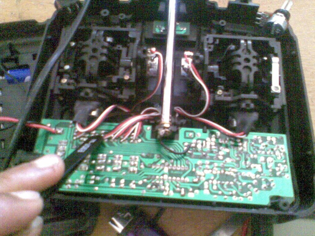

akibat bergadang,, pikiran melayang trus pengin beli tx turnigy tp blm tercapai2... istri pun merepet trus... akhir'a jam 12mlm mondar-mandir... ehhh tau2 kepikiran maslh tx guanli,, rx'a 6ch,, np tx'a bs 4ch,, karna penasaran maka jam 1pagi lngsung obrak-abrik tx'a... akhir'a keliatan tu pin untk ch-5 dan ch-6... jam 9pagi lgsung ke toko elektroni buat cariin potensio resistor sama saklar.

udah di coba berhasil,,, ni lagi saya upload foto'a,,, tp jrngn'a lemot banget,,, kayak'a untuk merk klo g slh fly gitu bs juga om,,,

artinya ,mikro prosesornya sudah 6 ch , cuma di downgrade ke 4 ch , kalo masih pake IC 5044 ( analog FM ) bisa 7 ch.

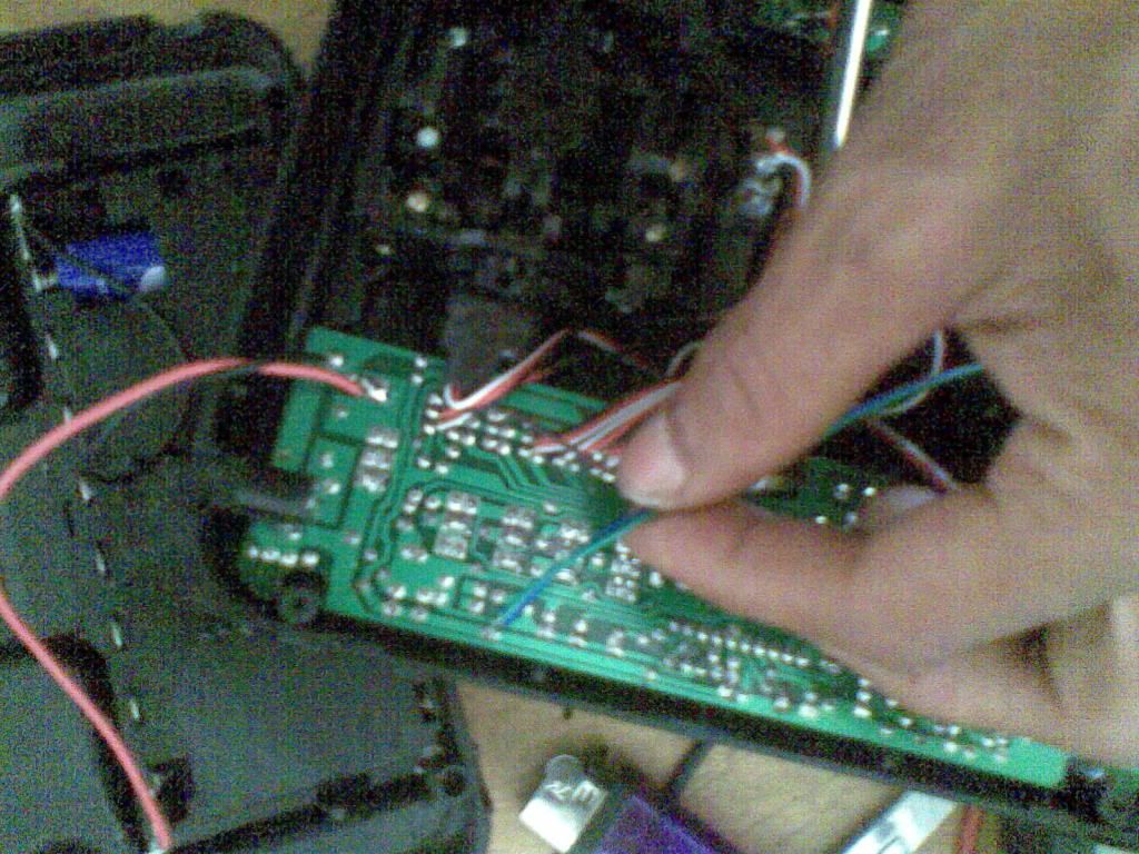

ni suhu foto'a...
maaf ya foto'a kurang terang
hasil kamera hp.. :ha3 :ha3 :ha3 :ha3
Re: modifikasi tx guanli 4ch jadi 6ch
betul , itu artinya copy'an futaba ,pakenya CD 8081 ( ic yg kakinya 16 pin ) atau pake 5044...
selamat dah , artinya udah modiff ke 6 ch...., bisa tambah scale pesawatnya.... :plk :plk :plk :plk :plk

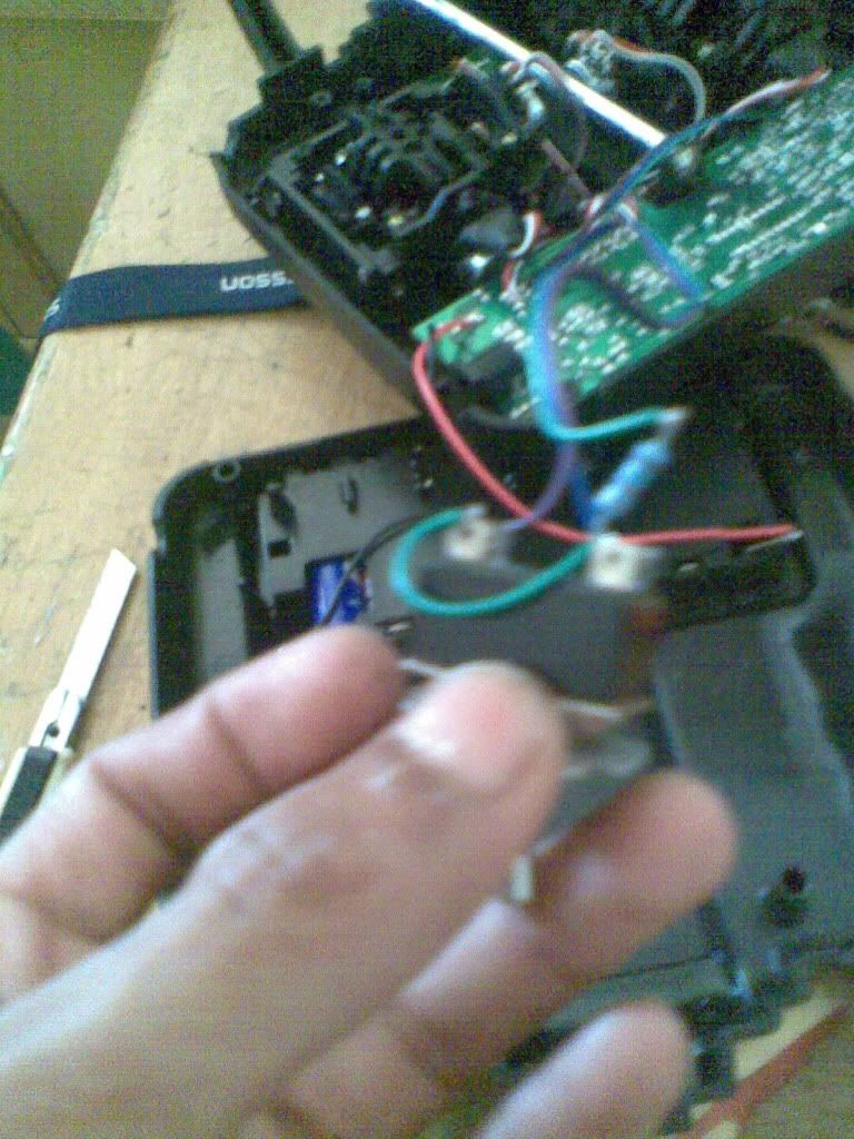

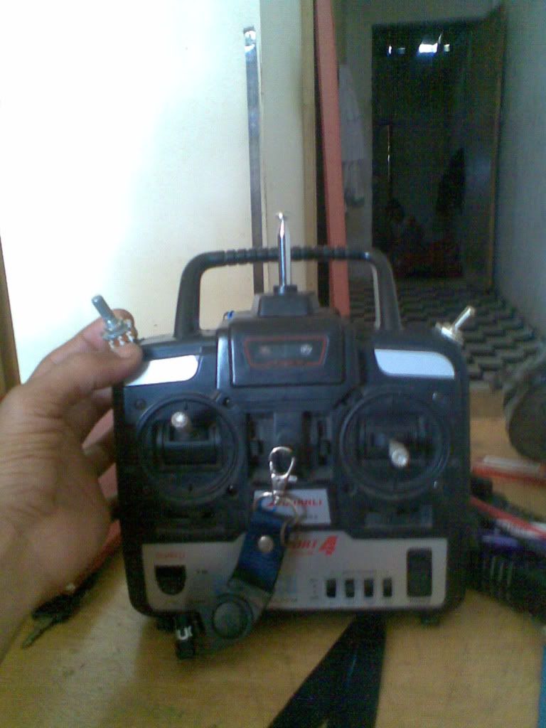

ya om,,, sekarang baru nyenyak tidur,,, g kepikiran lg tx 6ch... biarpun guanli yg pnting ch'a ada 6 ya enggak om,,?
potensio saya pake yg mono 100k
resistor di pasang di saklar
ini om.......link untuk modiff "gimbal joystick ke sakelar" atau nambahin channel tambahan , aslinya hitec focus , tapi basic prosesornya ya ic 5044 atau 8081......
http://scotthaefner.com/kap/equipment/p ... matics.pdf
aslinya ini tx yg di modiff untuk foto udara pakai layang layang.............
