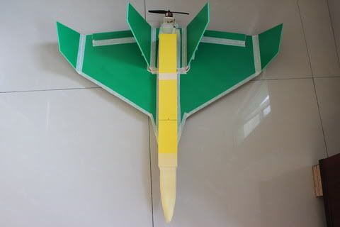

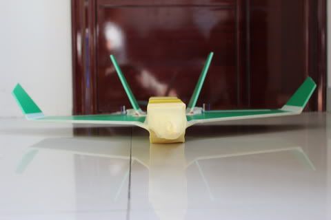

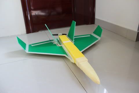

Ini pesawat jet buatanku yg pertama, coba2 bikin jet yang tidak terlalu cepat dan mudah dikendalikan. Tanpa sket langsung gambar di depron sambil ngepas2in lebar depron aja. Ide dasar Jet X-41, tapi ini supaya kagak pake jungkir balik sayap dikasih pinggiran (hehehe sotoy mode on..). Dan moncongnya dikasih foam yang dilapis lakban supaya tahan benturan.
Ws: 78 cm
Fs: 73 cm
motor: emax 2812 1600kv
prop: DSW 6x3
servo: HXT 900 (2)
Batt: 3s 800mAh
AUW: 361 gr
Ini foto pesawat tampak atas:
Samping:
depan:
