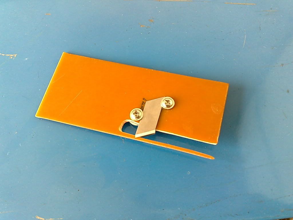

Para Suhu,
dimana saya bisa mendapatkan barang seperti ini ? dan apa namanya di indonesia ?
:thx :thx :thx
tks.
welly

Gak usah cari yg itu
1.potong aja mata cutter kira2 panjang 2 cm
2. cari potongan kayu panjang 5cm, lebar 3cm, tebel 5mm
3. lem ca potongan mata cutter tsb, pasang miring dg menyisakan ujung tajemnya keluar 1 mm dari kayu.
4. siap digunakan, dan dijamin tiap sayatan cuman motong satu sisi dari flute aja, sementara sisi satunya gak akan kepotong ( kan buat engsel)
selamat berimprovisasi
n/b : kalo saya sih gak pake tools macem2, pakenya cuman tool multi fungsi, cutter ajah

Saya bikin dari pcb dan cutter + dua buah mur dan baut om..simple koq..hasil potongan jg bagus....
Semoga Membantu,

tapi untuk potong dua flute gimana ?
apa ada trik nya ?

Pak cutternya dipasang dua ya, di dua sisi pcbnya?

Betul...pisaunya dua om.
