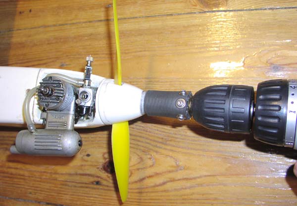

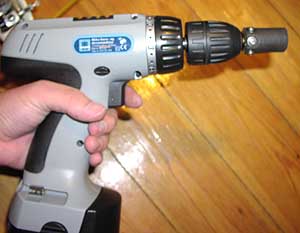

Mbah Google memandu saya untuk mengunjungi situs yang cukup menarik bagi para aeromodeller khususnya yang main glow engine.
Ada yang bikin bingung saya, putaran bor kan searah jarum jam (CW), sedangkan engine glow berlawanan jarum jam (CCW). Apa modif bor dibawah ini kutub battery dibalik ya posisinya ?
Cordless Drill sebagai Starter Glow Engine

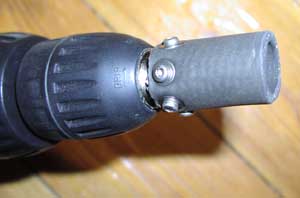

Bahan karet pemutar dalah potongan dari selang radiator mobil
Bahan metal (adapter) ukuran 1/2 inchi ke 10mm, bisa dibuat di tukang las untuk menghubungkan kepala bor dengan karet pemutar
Kalau udah ada yang berhasil bikin posting ya ?

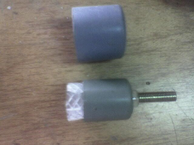

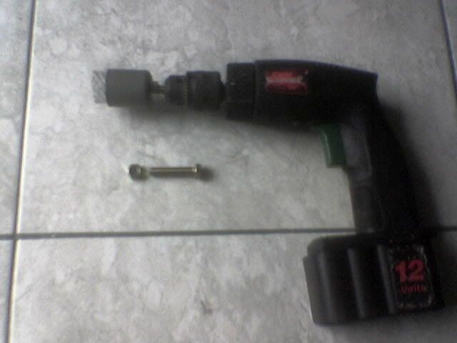

akhirnya selesai juga stater elektrik homemade ini, cukup minimalis dengan bahan-bahan tidak lebih dari 5000 rupiah akhirnya kepala staternya berhasil dibuat.
Bahan yang saya pakai adalah :
1. Dap PVC ukuran 3/4 inchi atau 1 inchi
2. Baut dan sekrup untuk ukuran kunci shock 12
3. pipa air yang cocok untuk ukuran dap tersebut.
ini gambarnya..
baut ukuran shock 12
ini dap yang sudah selesai di bor tengahnya dan sudah dipasang baut dan sekrup serta pipa air.
Dipilih dap ini karena lebih hemat waktu dan kebetulan cocok sekali serta harga dap ini cuman 1500rupiah saja perbuah.
Pipa air mungkin bisa diganti dengan pipa radiator seperti penuturan oleh teman-teman Grage sebelumnya.
