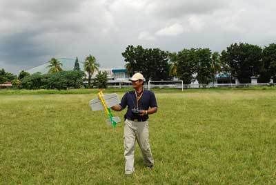

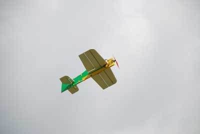

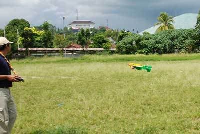

Ini pesawat hand made buatan pak Dedy. Namanya slow flyer Dk002. Berhubung waktu ditest flight saya yang pegang kamera, saya tampilin aja foto2 plus videonya. Reviewnya mending dari pak Dedy langsung aja.
bisa hover
bisa invert
pilotnya puas...
Yang bisa akses youtube, silakan liat videonya.
http://www.youtube.com/watch?v=K-EmGkgwSHE
Ayo pak Dedy direview dong..

setelah banyak yang meragukan..terbang dengan suksesss...pilotpun puas..pecah kendi di de teracce
BRAVOOOO

Hmmm.. saya jga ga nyangka.. bisa puas main.. hehe.. pengen cepet sabtu minggu.. nih...

harus bisa hover jga loh blur....sabtu mau dicoba belajar khusus gaya hover...lgi mikirin gimana pasang landing gearnya..kalau susah yah.. landingnya sistem tangkap saja.. #-o

slow flyer versi 3D dik red blur..terbangnya mantaappp banget...
