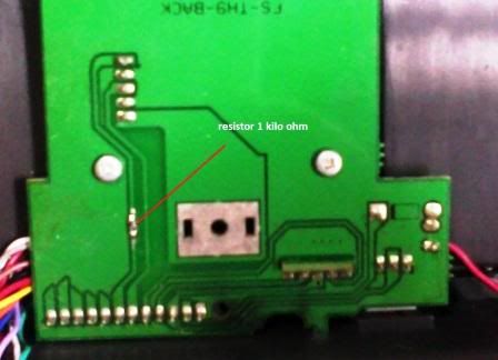

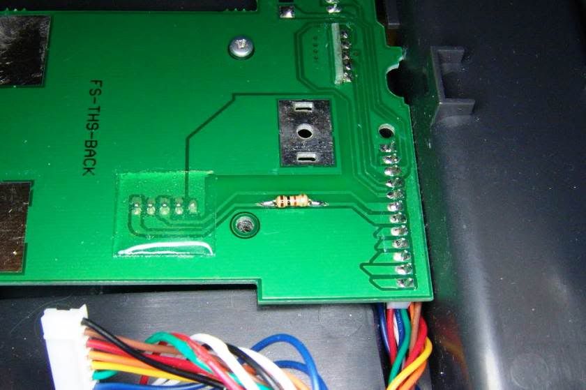

Iseng2 experimen dengan TX Turnigy gara2 postingan Om serlata dan Om Asep , serta kompor dari Om RJ , malah nemuin nyang satu ini ..
trus aye cobain pakai resistor smd ... weleh ... mangstab bro ;
Jadi bisa maen simulator tanpa nyabut modul :mwr
selengkapnya bisa dibaca di : http://sourceforge.net/apps/mediawiki/r ... lator_hack

Om wr mau nanya karena sy kurang seberapa paham elektronik, berarti itu jalur yang di pasang resistor diputus dulu dengan cara di kerik gitu ya?, soalnya lama2 memang bete klo hrs lepas modul terus sebelum main sim
FOUNDER
FOUNDER
Posts: 2278
Re: [TGY 9X ] Maen simulator tanpa cabut modul
iya pak dikerik dulu , diputusin dikit jalurnya ... trus resistornya disolder .

mau tanya suhu, cara ini bisa di pasang pada Flysky 9Ch apa tidak suhu?apakah setelah di pasang Resistor tidak akan mempengaruhi range Tx tersebut?
terima kasih
FOUNDER
FOUNDER
Posts: 2278
Maaf agak telat membalasnya .
Pemasangan resistor spt itu tidak mempengaruhi range karena hanya merupakan semacam switch logika .
