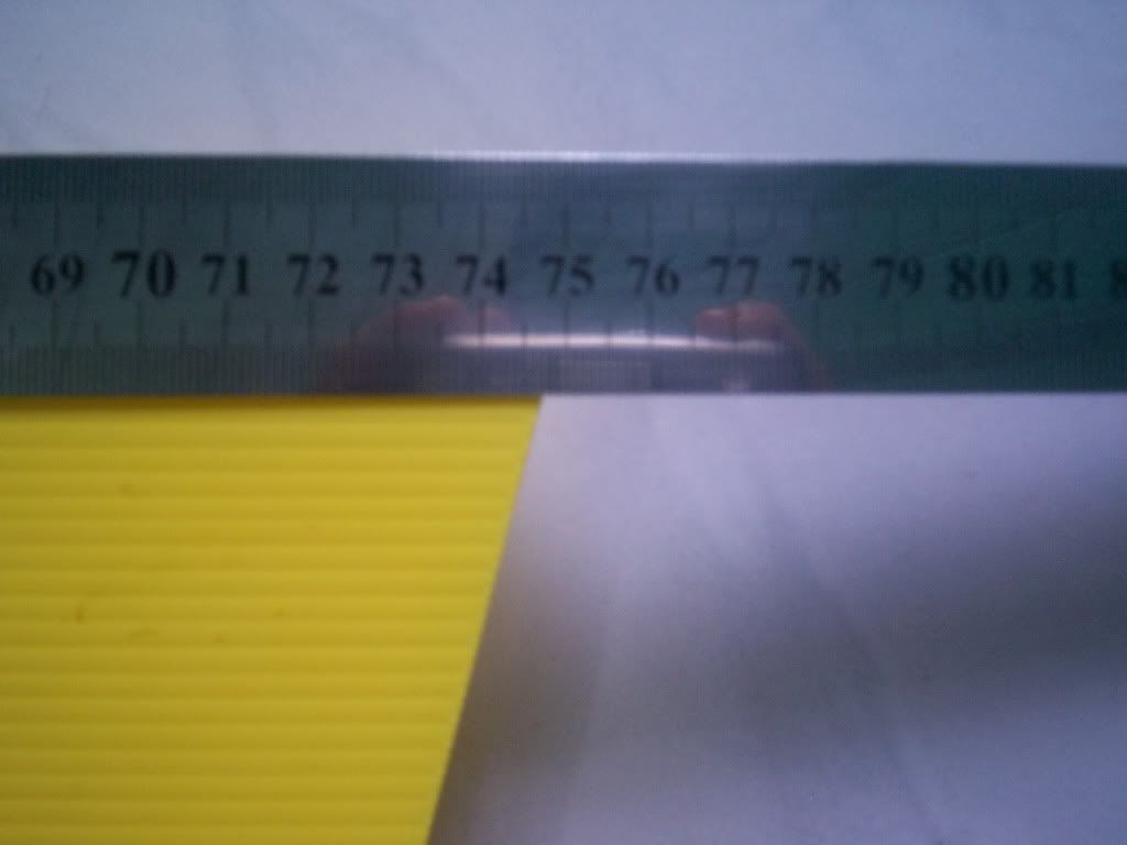

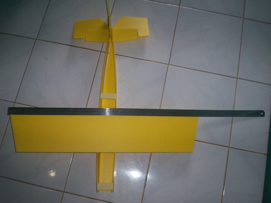

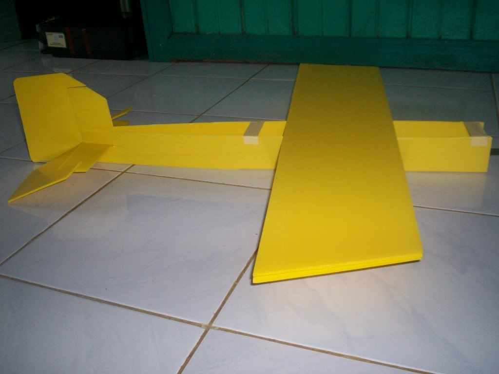

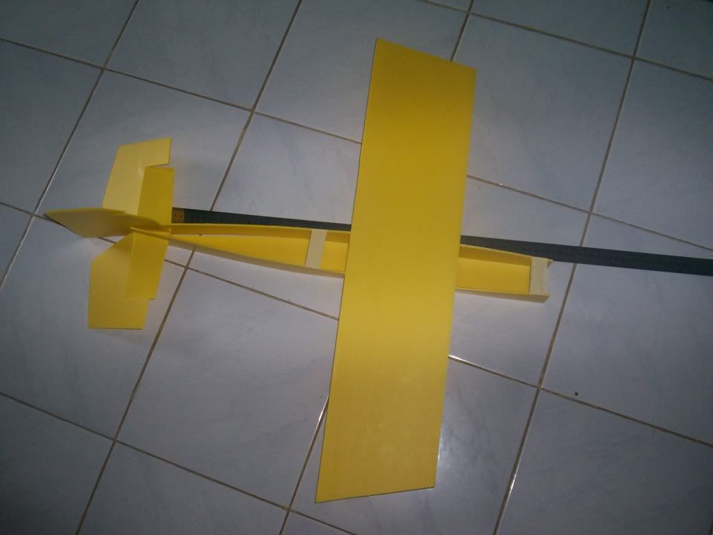

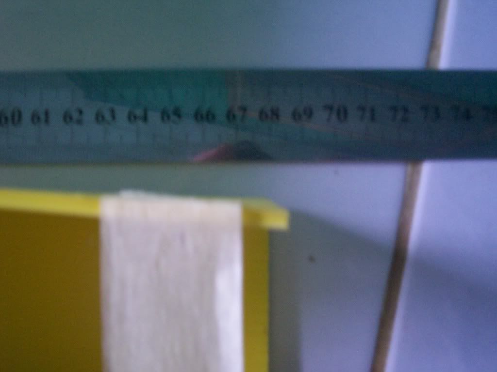

Oom Admin minta maaf sebelumnya jika salah room. saya nubie baru blajar buat pswt hom med elektrik berbahan coro. u/ bdn, sayap n ekor udh mulai ada penampakan karna dibantu gambar yg diambil/ copas dr forum ini jg (ijin copas y oom atari7up) :shy , cm pd saat mo blanja sper patnya gak ngerti namax n apa aja yg dibutuhin :flu ,
oya, proses pengerjaan tidak sempat di dokumentasikan, cam nya keburu dipke tetangga acara sunatan :shy
spek:
bdn : 680mm
Sayap : 750mm
Ekor
Dari penampakan n data2 yang minim diatas, sudilah kiranya suhuers memberikan petuahnya :thx

kalo liat ukurannya,part yg diperluin sbb: motor brushless 2408 atau 2409 + esc 18 atau 25 amp + 2 buah servo hxt900 + batre lipo 3sel 1300 mah + 1 set tx-rx

tambahan suhu...propeller-nya kelupaan. mungkin pake ukuran 7060 atau 8040 cukup :pis
spar-nya ko ngga keliatan ya om...atau masih dalam proses...

maaf suhu....servo sebaiknya 3x hxt900 dech...soalnya pake rudder juga tuch...
*edited* hohoho gak pake aileron ya..... :tmb :tmb

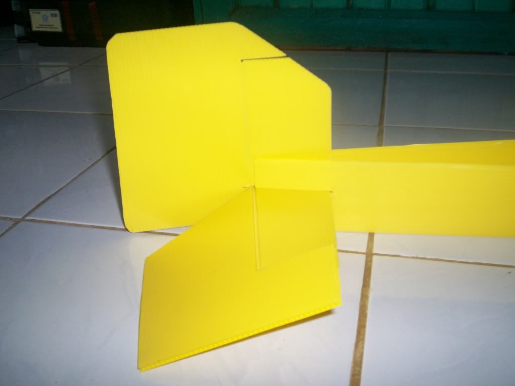

iya oom bener banget, sparx on process, proyekx di kerjain tengah malam sambil ngeronda :wk3 , tau2 kmren pas motong2 aileronx lupa ke gambar :pyg, nah mo nambahin bingung gmn caranya. apa bisa pake engsel y :ide soalx rencana pswtx mo pke 4 Ch oom.

tambahin aja selebar 2,5 cm dibelakang sayap utk aileron, engsel pake lakban bening, gak masalah kok
utk bidang elevator dan aileron yg saya liat lebar, nanti atur geraknya cukup sedikit aja ya, kalo kebanyakan nanti bisa kaget2 ngeresponnya
