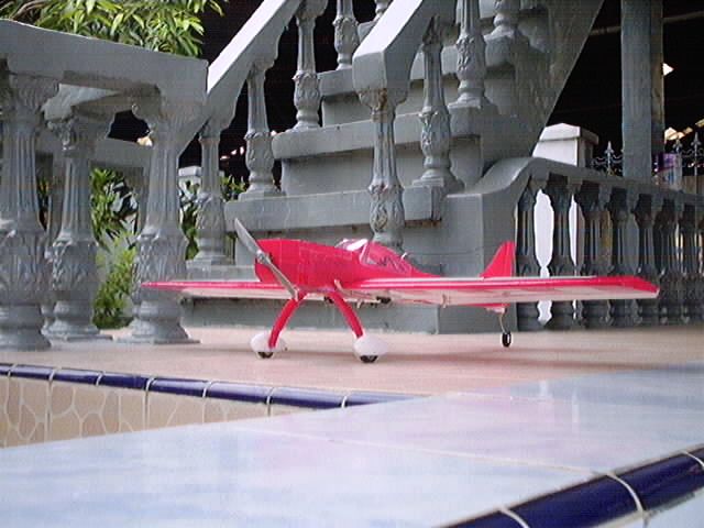

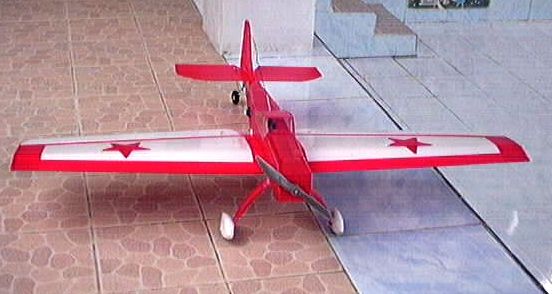

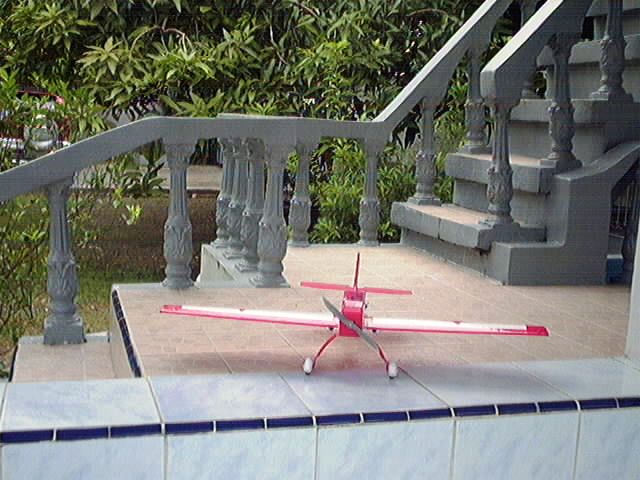

Melihat pesawat aerobatic rekan2 ; saya juga kepengen nih ...
Length = 68 cm
WS = 90 cm
Bat : lipo 3 cell / 1200mAH
Control : 4 channel
Motor : BP21
Prop : 7040
AUW : 470 gram
Steerable tail wheel
Detachable cowl

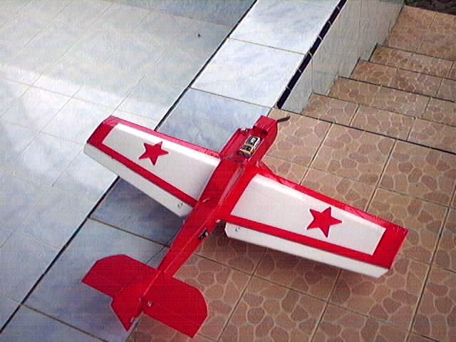

Detail wingnya donk om..
sudjai sarmo
Posts: 517
Joined: 30 Jan 2007, 04:37
Location: Banjarbaru.
Post by sudjai sarmo »
Itu bahannya Depron atau Balsa ? Cakep juga penampilanya.

Hehehe ... membaca komentar dari rekan2 , aye jadi tersipu sipu ...
Body dari coro . Sayap dari foam biar ringan . Maklum power plant pas-pasan ...
Teknik bikin wing dengan cara dilipat seperti wing coroplast .
Ide campursari : Extra campur Sukhoi campur Zlin ; .... Tapi karena gak ada mirip2 nye ; maka dinamain aja KATANYA ( sedikit berbau ngaerobatic , plesetan dari Katana ) .
