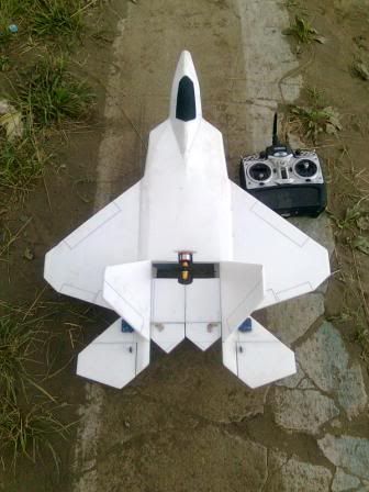

Ini Tampilannya
txnya odong odong

ini maiden pertama , sori cameranya juga odong odong
landing 2 kali,
yang pertama selamat, yang kedua prop patah maklum pemula dan cuaca ndak mendukung

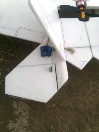

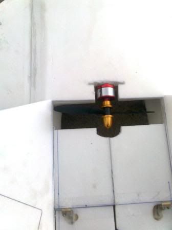

speknya
motor c20 2050kv
esc hk 25A
prop 8060 dipotong
servo 2x 9g
batt turnigy 1000mA
bodi sama dengan yang kemaren cuma sedilit mengarah ke scala
servo di tail gerakin elevator sama trush vectoring biar lebih responsip pada saat terbang pelan
