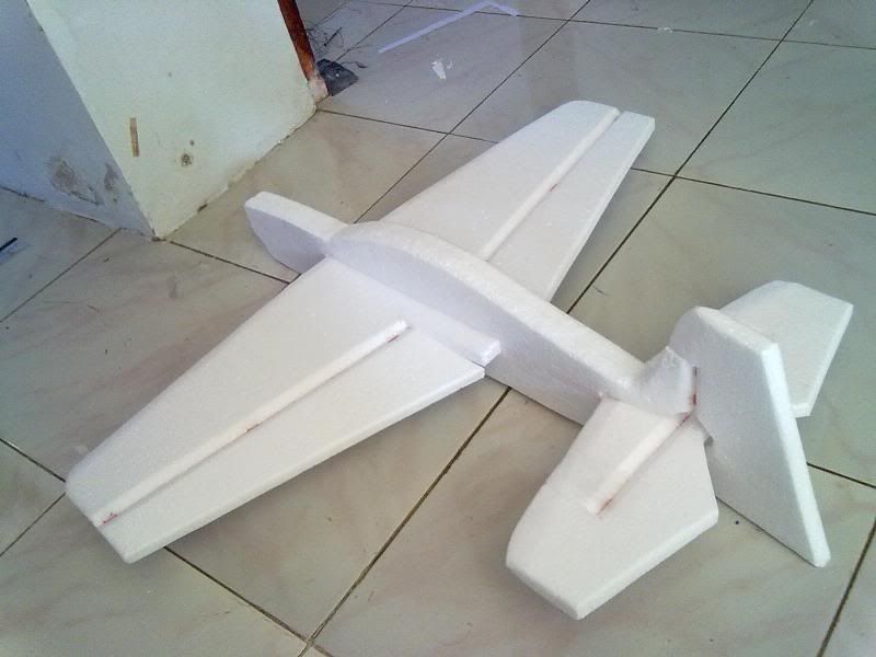

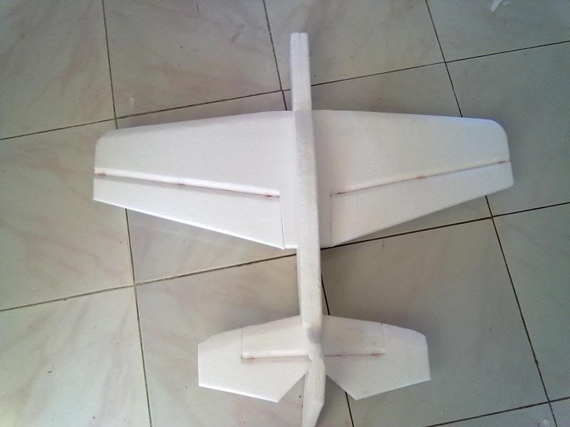

suhu, ijin share ya.. akhirny diputuskan ke sbach 342 kbetulan ada planny, cm krn gak cocok ukuranny jd diresize aj pake skala..
krn sisany cm foam 2cm,, jd pake 2cm smua bagian.. mhon pncerahanny kalo untuk vertical dn hrizontal stab pake yang tebel bgini ngaruhny gmn ya suhu2..
untuk smntara bru jd bgini,, kjar trget mnggu ini test meden..
WS 90cm
Fuse 85cm
mtor emax 2822
esc trnigy plush 25A
btre (1300/850mah)
4x9g servo
wing area diitung2 sktar 22 dm2 (nulis "persegi" pke tmbol apa ya ](*,) )
target auw 450..
sejauh ini udh 160g
mhon masukan dan saran suhu2.. :thx :thx
