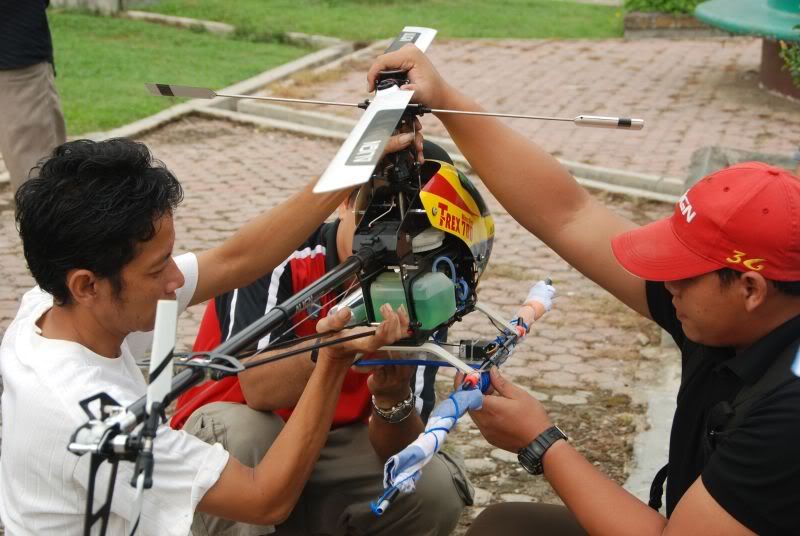

Tolong para suhu n teman2 gaero gimana caranya masang baner pada heli, berapa ukuran banernya dan berapa berat pemberatnya. rencananya ada kegiatan kantor mau saya pasang pada heli trex700 engine, saya pernah coba dan terjadi sesuatu yg tidak diinginkan, waktu landing tali baner nyangkut tail sehingga tail blade patah helinya muter dan jatuh :whoaa :whoaa :whoaa . mohon kiranya suhu-suhu dan teman2 gaero yang pernah sukses membawa baner pada heli memberikan pencerahannya...

Bisa menggunakan servo untuk releasenya, Buatkan semacam hook, kemudian untuk membuka kaitnya dihbungkan dengan push rod atau sejenisnya, diaktivekan dengan remote, kira-kira begitu dan semoga membantu

:ide Akhirnya terwujud juga bikin sistim release untuk membawa baner, waktu uji coba aman banget karena saat mau landing kita bisa melepas baner sehingga mengurangi beban diheli. yang pernah saya coba tidak memakai sistim release, saat heli landing susah banget agak gayang kemana-mana.

Wew...Saat latihan untuk acara kantor bulan depan, ternyata BRI melirik minta membawakan baner pada acara Simpedes Pesta Rakyat di Taman Kota Tanjung.
Inilah dokumentasi saat acara Simpedes Pesta Rakyat ditaman kota Tanjung
