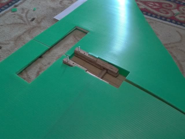

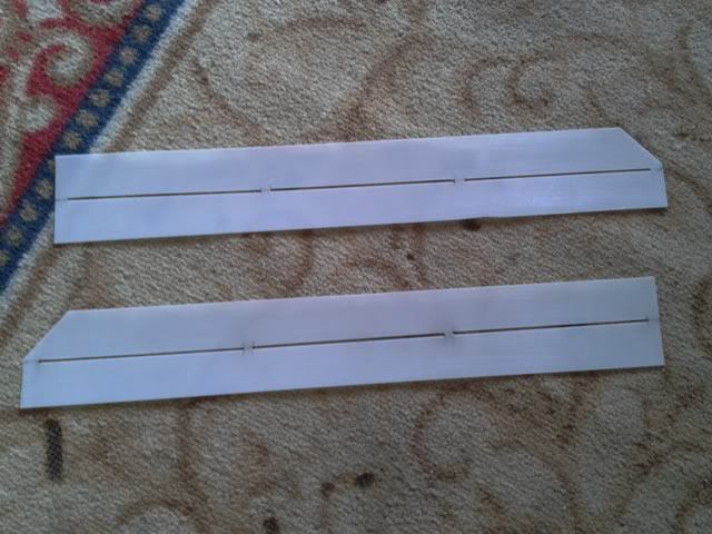

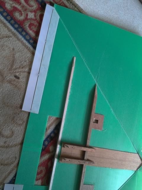

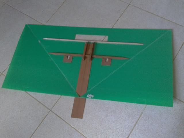

Pemasangan spar, engine mounting, dudukan servo dan rangka penguat dgn lem CA
Hinges dari bahan mika film 0.35 mm
direkatkan dgn lem castol

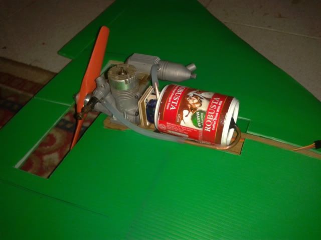

sekedar saran saja, seandainya sang ASP-21 di pasangkan dengan propeller ukuran 8x5 atau 8x6 kayanya thrust yang dihasilkan akan lebih optimal deh ...... mohon maaf bila tidak benar saran saya ini .....

@xtrazor...salam kenal pak & makasih atas dukungannya
@suhu toto... salam kenal juga suhu, benar yg suhu sarankan untuk menggunakan propeller 8x6 & 8x5, terutama yg 8x5 pas banget untuk engine ini baik thrust maupun speednya dan ada saya gunakan pada pswt coro ini
Namun yg jadi problem propeller untuk mugi ini adalah jenis pusher, dan susah banget dapatnya apalagi u/ukuran 8x5, jadi konpensasinya saya buat saja propellernya dari kayu dgn ukuran 7x6 dgn harapan speednya bisa bertambah, demikian alasannya suhu Toto & terima kasih banyak atas masukannya

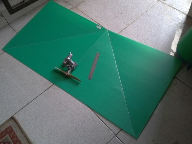

Lanjut... coronya dilipat dan direkatkan menggunakan lem castol
Pasang Enginenya, servo (HXT 900) u/throtle dan fuel tanknya (pada titik CG)
catatan:
Fuel Tanknya dibuat dari 2 buah kaleng kopi dgn volume 135 cc, dengan harapan pesawatnya tidak ngantuk pada saat terbang :ha3 :ha3 :ha3
