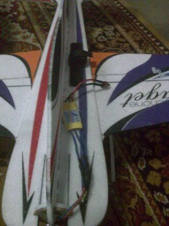

Ini om penampakan piaget saya yang baru, tapi kok rasanya terbangnya masih kurang bener ya. *Kayaknya tangan saya yang gak bener.
:ha3 :ha3

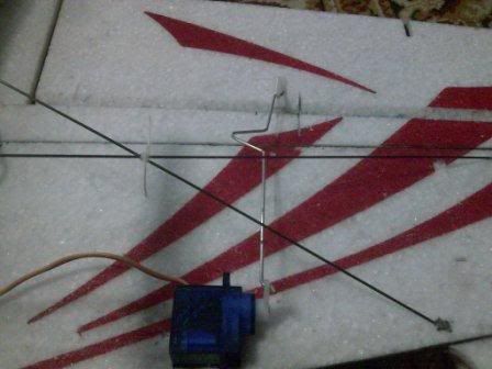

push rod yang baru, lebih kuat dan horn dipindah lebih ketengah
penempatan baterai dan ESC
Kalo kemaren muntirnya kekanan sekarang Alhamdulillah sudah tidak ada, tapi malah seperti berat kekiri. :pyg
Dan kalo di gas pol, masih sangat susah untuk roll ke kiri atau pun ke kanan.
Analisa saya sepertinya memang baterai dan motor yang keberatan. Bener tidak om suhu? dan kira2 adakah solusi lain untuk mengatasinya selain mengganti motor ban baterai?

Kasus yang ini seperti sudah cirinya deh, punya saya demikian getar kalau agak ngebut, jadi analisa saya itu memang pswt gak boleh dipake ngebut pasti getar banget aileronnya padahal yang seperti disampaikan om iwan itu gak ada, kebetulan di pswt saya gak ada oblak hehehe...
Untuk wing damping punya saya lepas lbh mengurangi getar, tapi mestinya gak usah dilepas lho... tapi kalaupun dilepas gak banyak ngaruh terbangnya sama enaknya
@Andremon: apa gak keberatan ya pswtnya kalo pake lipo 3s 1300mah, kalo menurut buku manualnya sih ideal lipo 3sel 800mah itu didapat berat yang dianjurkan sehingga optimal power dan terbangnya, terus kalau bisa posisi battery ditaruh bersebelahan dengan esc jadi biar seimbang.
Letak lipo kok ada di belakang banget ya, apa sudah pas CGnya, piaget saya dg lipo 3s 800mah letak pas di depannya landing gear itu sudah sedikit tail heavy dikit enaik buat hover2

Nah itu dia om syafik, saya ndak punya baterai, esc dan motor yang ingin diminta oleh manualnya. jadi saya ganti dengan seadanya saja. :ha3 :ha3
Saya gak pande hover om, jadi buat patroli aja. ](*,) ](*,)
Posts: 4021
Re: (tanya) ada apa dengan piaget saya
Andremon wrote:Nah itu dia om syafik, saya ndak punya baterai, esc dan motor yang ingin diminta oleh manualnya. jadi saya ganti dengan seadanya saja. :ha3 :ha3
Mungkin itu masalahnya... karena pswt ini direkomendasikan ringan lho terbangnya, kalaupun berat bisa sih tapi gak bisa pelan dan cenderung lemot

Update keadaan piaget saya yang baru:
Ternyata massa piaget saya yang kemaren terlaku over. sehingga (mungkin) menyebabkan pesawat saya tidak terlalu benar terbangnya. :ha3
Setelah dilihat, diraba dan ditimbang ternyata total massa yang dihasilkan (dengan melepas battery, motor dan ESC) adalah 175 gram, sehingga diputuskan lah untuk mengganti spec dari pesawat menjadi:
1.Motor Emax GT2205/33
2.Battery Rhino 610mAH atau Turnigy 450mAH
3.ESC 10A
4.Prop 8x4
:ha3 :ha3
Dan menurut pengamatan saya, untuk terbang biasa bisa dikatakan power nya cukup. Namun ketika diajak hover benar2 vertikal, dapat dirasakan power sangat kurang terutama saat kondisi battery sudah dipertengahan "permainan".
Solusi menurut saya, mungkin memang harus mengganti motornya lagi namun dengan power satu tingkat diatas motor ini. hehehe
