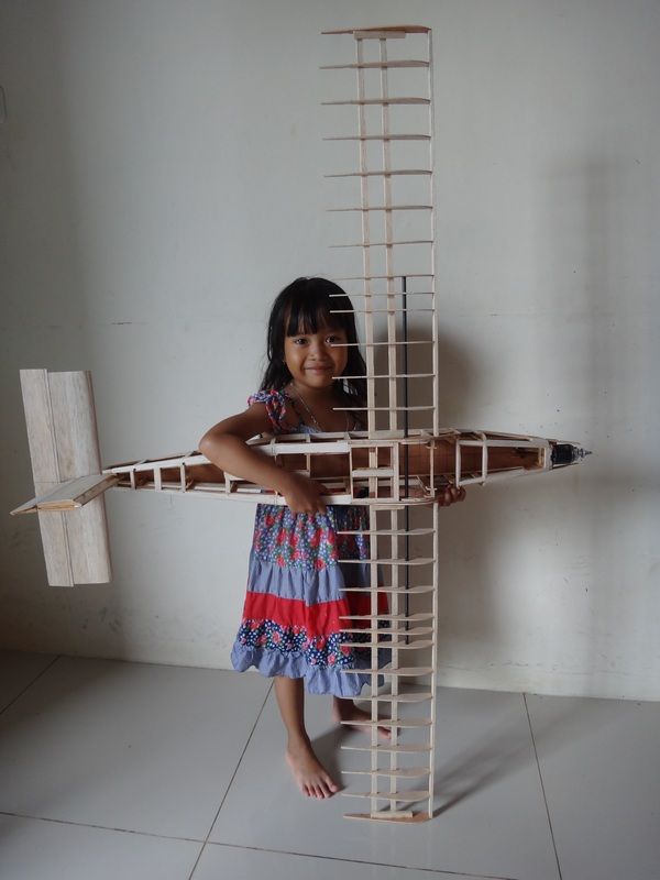

MrDoms wrote:
topankaltim wrote:setelah setengah jadi..lumayan bisa buat pose anak kesayangan:
Keren abis pak.................... :mtp
modelnya juga cantik....... hehehehe
Terima kasih Om Doms...modelnya anak kesayangan Om Hutomo tuh (kayaknya disiapkan untuk jadi penerus aeromodeling tuh ) :gg
