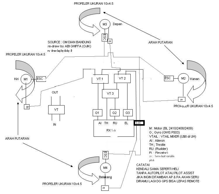

*pinjem gambarnya om
___GAMBAR 1

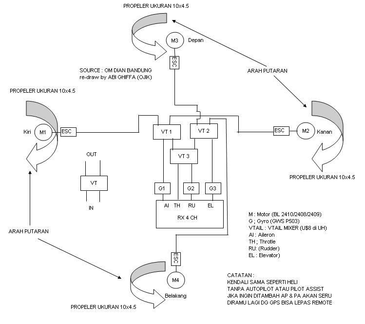

terus saya aneh2 hin jadi kaya gini nih
----GAMBAR2 ( maaf agak2 jelimet )
keterangan
- make brushless motor yg 4D x 4 buah
- fungsi ESC di bagian gambar 1 di gantikan dengan servo ( sv ) pada gambar 2
dengan tujuan sebagai variable pitch. yg pada akhirnya dia bisa dorong angin ke bawah
- ESC pada gambar ke 2 di jadikan satuu dengan masuk ke CH 5 yg ber fungsi sebagai throtle
untuk kemudian di setting curva throtle ( layaknya heli 3D ) dengan menggunakan idle
seperti itu saja ide buruk saya para suhu.
kira2 bisa terbang ga yaaa
mohon masukan dan saran2 dari para suhu2 sekalian
